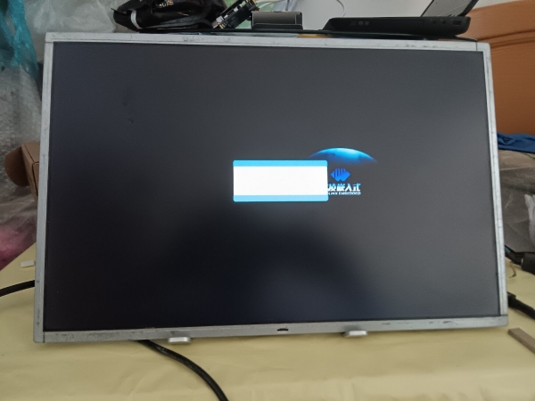

HDMI公头-HDMI公头
HDMI母头-VGA公头 转接头
VGA母头电脑屏

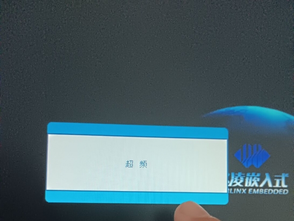

应该是屏幕刷新率较低,达不到板卡输出的刷新率
