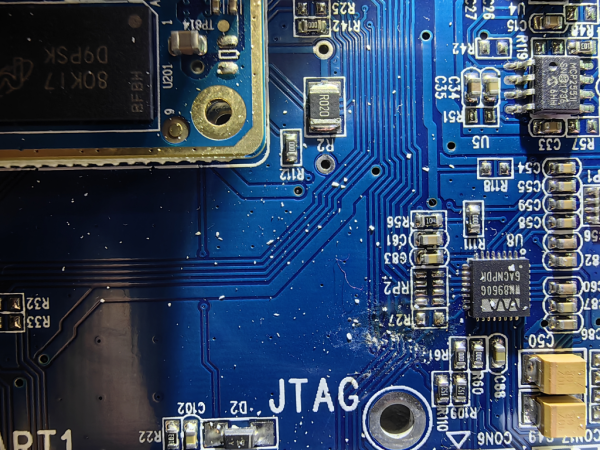

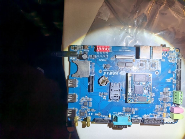

我们在使用 OKMX6UL-C
OKMX6UL-C
OKMX6UL-C
进行JTAG边界扫描测试验证,我们已经按照Hardware Manual Rev. 2.3 第42页描述“注意:JTAG调试接口与音频IIS接口引脚复用,如需使用JTAG接口,请先去掉RP2和R27。”进行了去掉RP2和R27的操作
去掉RP2和R27
去掉RP2和R27
,但JTAG边界扫描测试依然无法工作。
我们发现Freescale/NXP i.MX UL的BSDL文件中描述了配置要求(TEST_MODE, JTAG_MOD, POR_B) 为(011)。
但我们在现有的资料无法找到  TEST_MODE, JTAG_MOD在板上的位置。
请问如何将 TEST_MODE, JTAG_MOD设置为01(我们认为POR_B正常是1)
谢谢!
