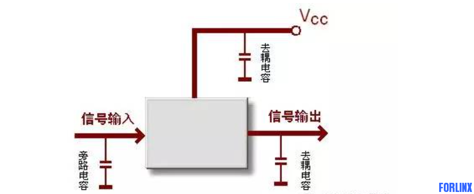

1、定义和区别
旁路(bypass)电容:是把输入信号中的高频成分作为滤除对象;
去耦(decoupling)电容:也称退耦电容,是把输出信号的干扰作为滤除对象。
去耦电容和旁路电容都是起到抗干扰的作用,电容所处的位置不同,称呼就不一样了。
高频旁路电容一般比较小,根据谐振频率一般是0.1u,0.01u等,而去耦合电容一般比较大,是10u或者更大。
