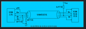

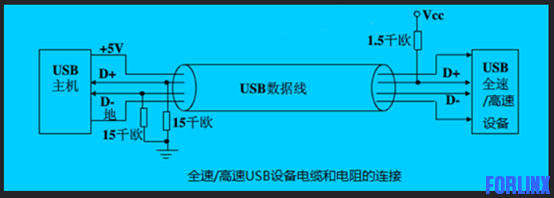

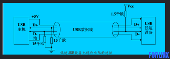

在集线器的D+和D-上,分别接了一个15kΩ下拉电阻,目的是为了使D+和D-信号线空闲时有确定的状态。

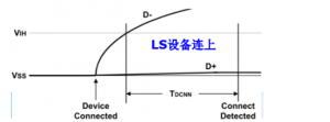

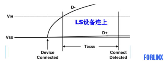

1.识别低速USB设备
在设备端, D-数据线上接了一个上拉电阻1.5kΩ,在当没有设备插入时,输入端的电平就被这两个下拉电阻拉到了低电平。当有设备插入时,被接了上拉电阻的D-数据线的电平被拉高。

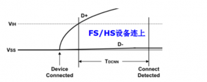

2.识别全速和高速USB设备
在设备端, D+数据线上接了一个上拉电阻1.5kΩ,在当没有设备插入时,输入端的电平就被这两个下拉电阻拉到了低电平。当有设备插入时,被接了上拉电阻的D+数据线的电平被拉高。

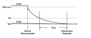

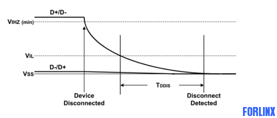

根据被拉高的是D+还是D- 来判断是否有设备连接上,连接的是低速设备还是全速设备。拔出设备时,D+和D-信号线又被拉低电平,低电平持续一段时间(最小2us)就认为没有设备连接了
