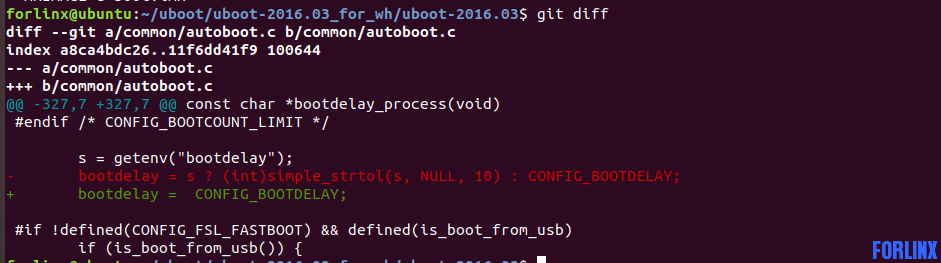

6UL的4.1.15文件系统在uboot启动中有一个1秒的延时,部分客户会提到去掉这个延时。这个可以修改uboot-2016.03/include/configs/mx6_common.h 中BOOTDELAY的宏定义。如下图
但是修改后不起作用,找到调用宏定义的地方发现在获取boot delay时使用这个三目运算符导致没走这个宏定义。按下图修改即可使用
