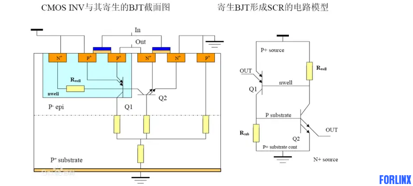

Q1为一垂直式PNP BJT, 基极(base)是nwell, 基极到集电极(collector)的增益可达数百倍;Q2是一侧面式的NPN BJT,基极为P substrate,到集电极的增益可达数十倍;Rwell是nwell的寄生电阻;Rsub是substrate电阻。
以上四元件构成可控硅(SCR)电路,当无外界干扰未
引起触发时,两个BJT处于截止状态,集电极电流是C-B的反向漏电流构成,电流增益非常小,此时Latch up不会产生。当其中一个BJT的集电极电流受外部干扰突然增加到一定值时,会反馈至另一个BJT,从而使两个BJT因触发而导通(通常情况下是PNP比较容易触发起来),VDD至GND(VSS)间形成低抗通路。之后就算外界干扰消失,由于两三极管之间形成正反馈,还是会有电源和地之间的漏电,即锁定状态。Latch up由此而产生。
