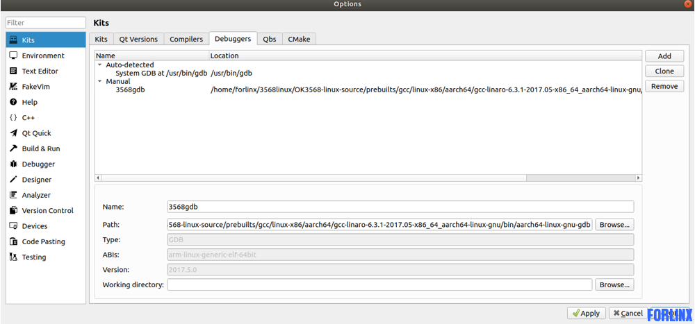

1、添加gdb调试工具

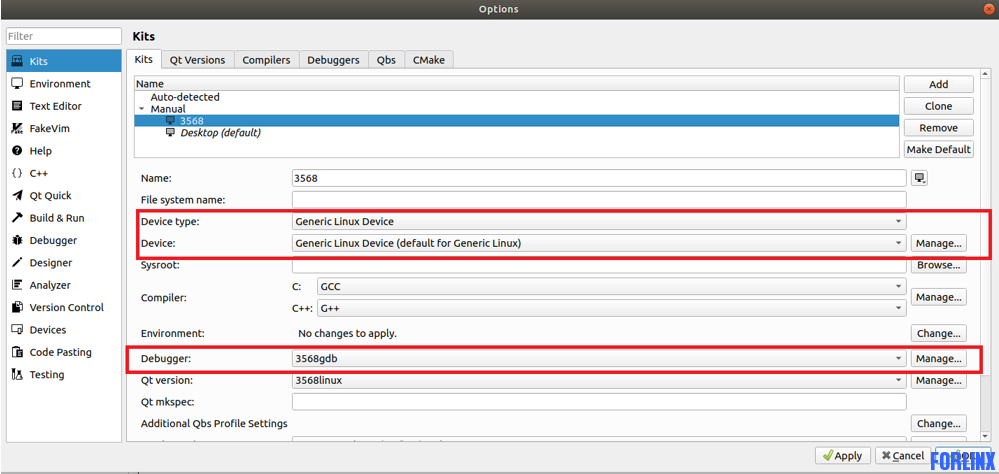

2、Kits中为对应Qt套件选择添加的gdb调试工具

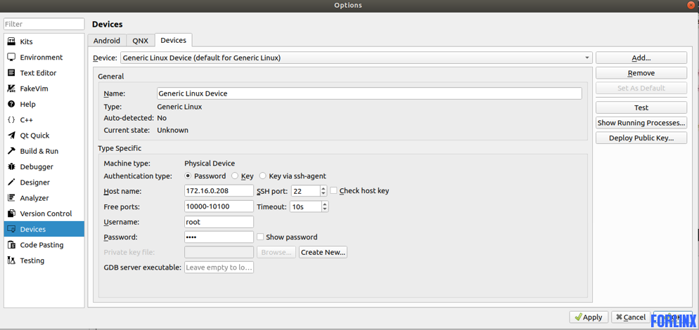

3、通过ssh连接设备
总结:
  使用以上方法,对应平台需要支持gdb调试和ssh服务。3568linux是支持的。调试时需要将电脑虚拟机,开发板设置为同一网段ip,虚拟机网络配置为桥接模式。SSH连接用户名root 密码 root。

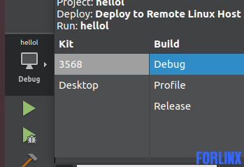

调试时选择:

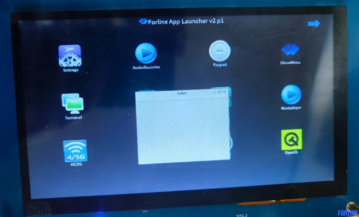

最终效果:点击绿色按键“Run”在开发板中运行Qt程序
