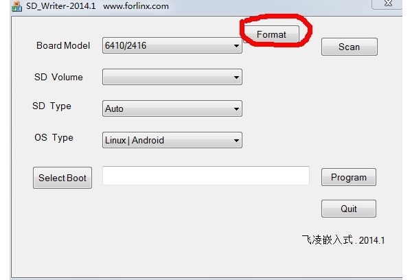

发表于 2017-8-7 16:07:14 | 显示全部楼层
飞凌-chongzi 发表于 2017-8-4 18:00
    您烧写的是wince系统吧,使用的是标准镜像吗,以前是否烧写过,情况也是这样吗
是烧写wince系统,使用的是送的光盘上的镜像,以前没烧写过
