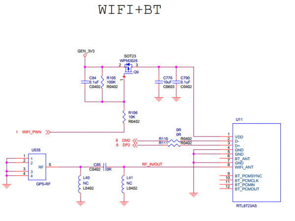

为什么只有一根线连接到imx??????????????
972
900
发表于 2016-6-15 13:55:03 | 显示全部楼层
它是usb接口的,而usb是通过usb hub芯片过来的
