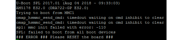

制作SD,终端显示打印completed!,但是我SD卡启动时,启动不起来,出现下面问题

发表于 2019-5-14 15:57:13 | 显示全部楼层
拨码开关需要设置成“SD卡启动”(都是ON),才能从SD卡启动
