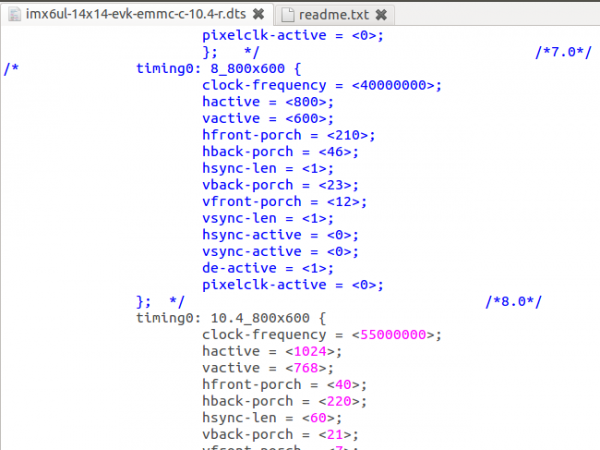

请问我用10.4 800*600电阻屏设备树,修改为1024*768电阻屏后触屏不能用了,应该怎么弄呢?还有修改只修改设备树和文件系统在uboot阶段屏幕显示也不正确,有什么方法解决吗?

您好,你使用的是哪个平台,还有您做的哪些修改。。可以把详细内容复制或者截屏发一下, 方便我们帮您判断。
zsw
[attachimg]10308[/attachimg]  详情 回复 发表于 2020-2-21 11:11
zsw
[attachimg]10307[/attachimg] 就这里,和文件系统对应的分辨率那两行,其他没动,触屏用不了, imx6ul平台OKMX6UL-c  详情 回复 发表于 2020-2-21 11:05

 楼主| 发表于 2020-2-21 11:05:02 | 显示全部楼层
倔强的土坷垃 发表于 2020-2-21 10:59
您好,你使用的是哪个平台,还有您做的哪些修改。。可以把详细内容复制或者截屏发一下, 方便我们帮您判断 ...
imx6ul平台OKMX6UL-c

发表于 2020-2-21 11:28:47 | 显示全部楼层
显示有没有问题,是不是只有触屏不能用?触屏不能用的意思是不准吗还是点了根本没反应。还有就是确定您的两个屏幕除分辨率外的其他参数是不是一致。

发表于 2020-2-21 11:29:35 | 显示全部楼层
uboot阶段显示不正常需要修改uboot可以联系销售走工作流,修改设备树的时候您是否修改时钟参数和偏移参数,此外移植屏幕要检查驱动是否和提供的驱动一致

发表于 2020-2-21 12:02:18 | 显示全部楼层
先参考http://bbs.witech.com.cn/portal.php?mod=view&aid=336看看,您用的屏幕是否带驱动,驱动在源码的drivers目录下,参考手册1.2查看驱动位置,先确定驱动是否能用

有校准界面只是点不了,没反应
您好,您这个触摸屏有在其他的地方使用过吗?是否可以正常使用  详情 回复 发表于 2020-2-21 14:18

发表于 2020-2-21 14:38:35 | 显示全部楼层
用我们的镜像和屏幕能触屏吗,是否改过其他地方,比如spi应用笔记关掉其他复用会关掉触屏

发表于 2020-2-21 15:06:58 | 显示全部楼层
这块屏本身是好的吗

 楼主| 发表于 2020-2-21 15:13:31 | 显示全部楼层
可以的,能正常使用,就只是移植过来后触屏不行,我也只是个新手,对于怎么解决,比较麻瓜
查看设备树文件,发现之前做ADC接口实验的时候将gpio1_io04的复用功能因涉及到&tsc所以将其disabled掉了,从新设置为okay,编译替换烧写,屏幕可以进行触摸。(&tsc就是touch screen触摸屏功能) -----------------  详情 回复 发表于 2020-2-21 15:33
