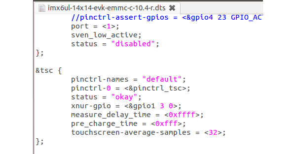

查看设备树文件,发现之前做ADC接口实验的时候将gpio1_io04的复用功能因涉及到&tsc所以将其disabled掉了,从新设置为okay,编译替换烧写,屏幕可以进行触摸。(&tsc就是touch screen触摸屏功能)
你看看有没有可能是这种情况
zsw
[attachimg]10310[/attachimg] 这个一直就是okay  详情 回复 发表于 2020-2-21 15:39

 楼主| 发表于 2020-2-21 15:39:15 | 显示全部楼层
奥卡姆剃刀 发表于 2020-2-21 15:33
查看设备树文件,发现之前做ADC接口实验的时候将gpio1_io04的复用功能因涉及到&tsc所以将其disabled掉了 ...
这个一直就是okay

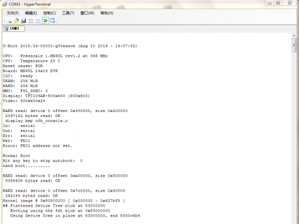

发表于 2020-2-21 16:42:22 | 显示全部楼层
开发板启动的打印信息可以发出来吗,看看能不能找出原因
zsw
[attachimg]10311[/attachimg]  详情 回复 发表于 2020-2-21 17:11

发表于 2020-2-24 09:52:31 | 显示全部楼层
最后报找不到文件,试试重解压一份源码,重新改一个试试
zsw
[attachimg]10313[/attachimg]  详情 回复 发表于 2020-2-24 11:31

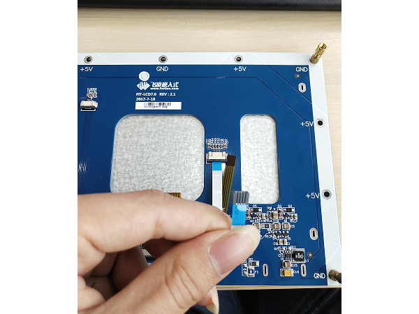

zsw
[attachimg]10312[/attachimg] 我把这块屏的触摸这根排线接到我改的那块屏上,这块屏显示排线接到板子上,然后那块屏能触摸,有反应  详情 回复 发表于 2020-2-24 11:28

 楼主| 发表于 2020-2-24 11:28:54 | 显示全部楼层
